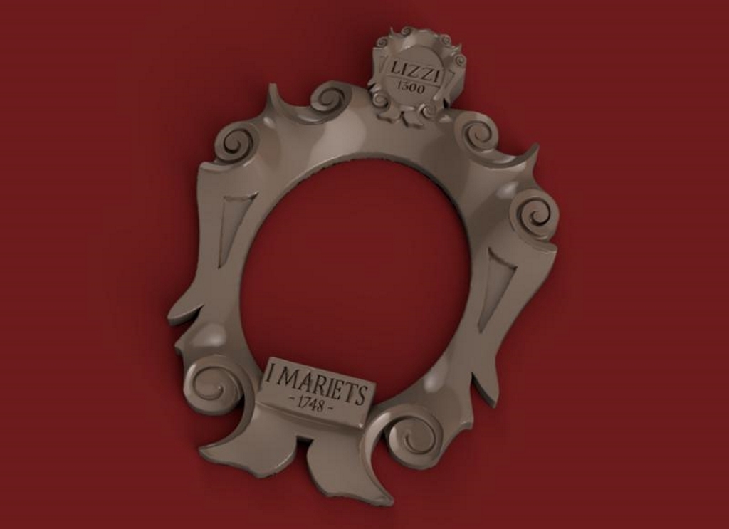

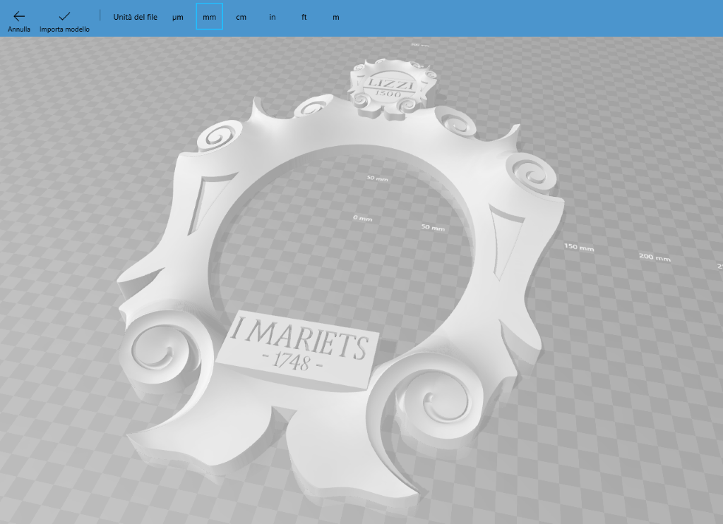

Il punto di partenza fondamentale è quello di trasformare l’idea dell’oggetto in un progetto completo (sia che si tratti di un oggetto nuovo sia che si tratti un oggetto di riferimento).
Con progetto completo si intende che ogni minimo particolare deve essere pensato, disegnato e curato sul software di modellazione 3D. Più è accurato un progetto e più l’oggetto finale sarà aderente all’idea di partenza.
In questa fase è importante compiere un buon rilievo, se si ha un oggetto di riferimento, e comprendere al meglio le idee del cliente.
Nel manufatto l’esecuzione è il punto focale, infatti, a parità di progettazione e ideazione, sarà la bravura dell’artigiano a fare la differenza sul prodotto finale. La stampa 3D colma la mancanza di una manualità esperta, premiando fortemente la capacità di progettazione.
Un ulteriore vantaggio viene offerto dal software di modellazione: esso permette di scalare l’oggetto, o pare di esso, a piacere e attraverso delle stampe di prova in scala ridotta, verificarne la qualità e i dettagli.

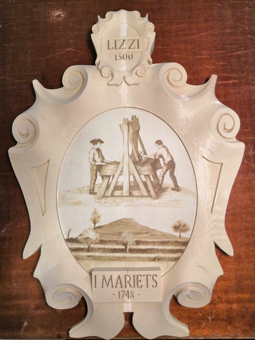

I materiali si adattano sempre più alle nostre esigenze e nel nostro caso abbiamo optato per un filamento plastico effetto pietra. Il risultato è stato davvero sorprendente.
Ultime scelte tecniche prima di procedere con la stampa 3D

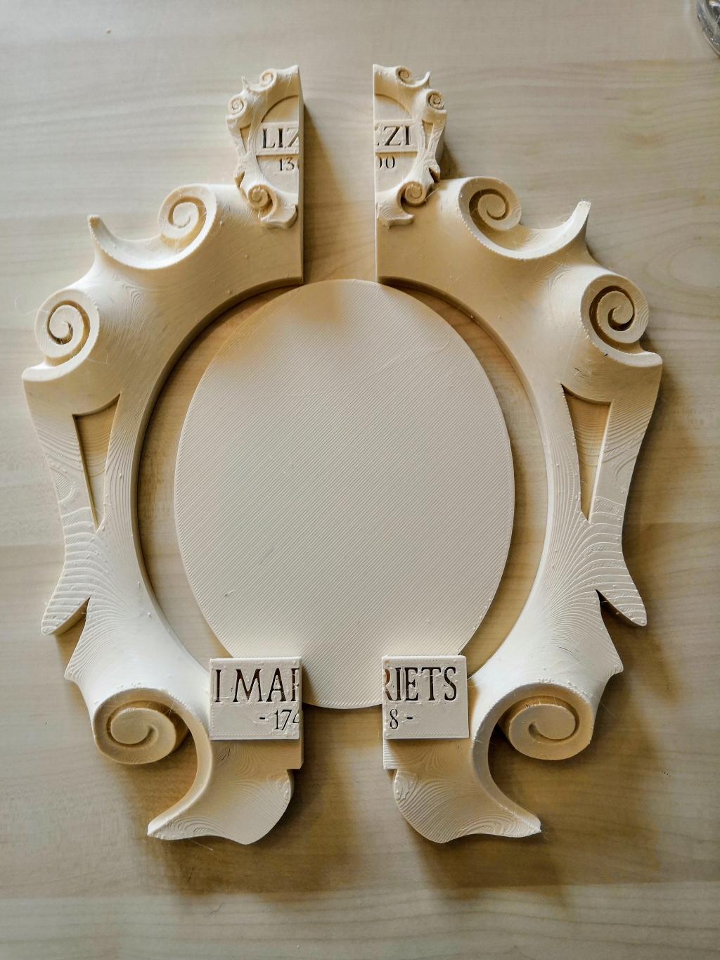

Per una resa migliore dei dettagli e per facilitare il compito di stampa, abbiamo preferito suddividere il nostro modello in 3 parti principali: le due ali della cornice e l’anima centrale.
Questa scelta si è rivelata ancora più efficace in fase di rifinitura. Infatti, abbiamo consegnato lo stemma ad una nostra collaboratrice, pittrice, che lo ha abilmente dipinto.
Sorge spontanea una riflessione sulle cosiddette “tecniche miste”, ovvero realizzare un oggetto che non risulta interamente dalla stampa ma, nella sua produzione, subentrano altri materiali e altri professionisti. Nel nostro caso specifico abbiamo unito la plastica ai colori acrilici e chiamato in causa una pittrice. Questo concetto rende al massimo nella realizzazione di plastici 3D, dai un occhiata.
